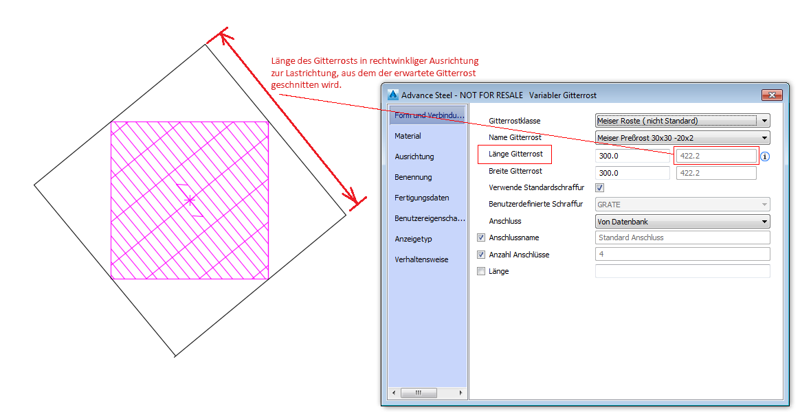

Bei der Eingabe und Anzeige der Breiten- und Längenwerte für rechteckige variable Gitterroste, deren Lastrichtung (Schraffurrichtung) nicht rechtwinklig zur Richtung des Gitterrosts verlief, kam es zu inkonsistentem Verhalten. Dies wurde korrigiert.
Das Verhalten wurde wie folgt geändert:

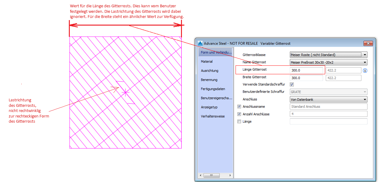

- Das Dialogfeld enthält jetzt zwei Werte, die Sie verwenden können. Mithilfe dieser beiden Werte ändern Sie die sichtbare Form des rechteckigen Gitterrosts in Richtung von dessen Breite und Länge, wobei die Lastrichtung ignoriert wird.
- Breite und Länge von Gitterrosten – grau angezeigte Werte. Diese Werte werden anhand des Rechtecks mit der kleinsten Fläche berechnet, das in das Rechteck für den modellierten Gitterrost passt und an dessen Lastrichtung ausgerichtet ist. Die Größe dieses Gitterrosts ist von Bedeutung, da der Gitterrost aus einem Stück Gitter gefertigt wird, dessen Lastrichtung an seiner Länge ausgerichtet ist. Anschließend wird er für den benötigten modellierten Gitterrost passend zugeschnitten.

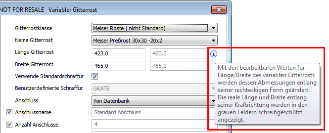

Anmerkung: Wenn Sie im Dialogfeld Variabler Gitterrost den Mauszeiger auf das Ausrufezeichensymbol rechts neben dem ausgegrauten Feld Länge Gitterrost setzen, wird eine neue QuickInfo angezeigt. In dieser QuickInfo wird der Zweck der beiden Felder Länge und Breite erläutert.
