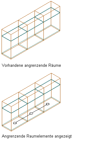

In den meisten Fällen sind Nachbarschaften zwischen Raumflächen wichtig, um Gebäudepläne in eine Anwendung für das Bauwesen zu exportieren und sie dort zu bearbeiten. Wenn Sie den Status der Nachbarschaften innerhalb von AutoCAD Architecture überprüfen müssen, können Sie die entsprechenden Beziehungen in der Zeichnung anzeigen.
Anzeigen von Flächennachbarschaften
  1. Geben Sie in der Befehlszeile aecshowspaceandadjacencies ein.
  2. Angrenzende Raumflächen werden mit Linien angezeigt.
  3. Um die Linien zwischen benachbarten Flächen auszublenden, drücken Sie die EINGABETASTE.
