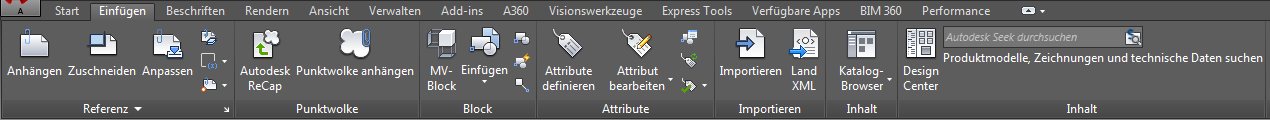

Die Registerkarte Einfügen ermöglicht das Arbeiten mit Referenzen, MV-Blöcken, Blöcken, Attributen sowie Planzeichen und Symbolen aus externen Katalogen wie dem Katalog-Browser.
- Referenz: Enthält Befehle zum Arbeiten mit externen Referenzen (XRefs), DWF- bzw. DWFx-Dateien, DGN-Unterlagen und Rasterbildern.
- Block: Enthält Befehle zum Einfügen und Bearbeiten von Blöcken und MV-Blöcken.
- Attribute: Enthält Befehle zum Erstellen und Bearbeiten von Attributen.
- Importieren. Enthält Befehle zum Importieren von WMF-, ACIS-, 3D Studio Max-, DGN- und LandXML-Dateien.
- Inhalt: Enthält Befehle zum Einfügen von Inhalten aus dem Katalog-Browser, aus dem DesignCenter oder aus Autodesk Inventor in die Zeichnung.
- Seek: Ermöglicht die Online-Suche nach bereits erstellten Entwurfssymbolen und -planzeichen.
