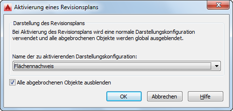

Sie müssen zuerst den Renovierungsmodus aktivieren, bevor Sie Renovierungsfunktionen in Zeichnungen verwenden können.
Das Dialogfeld Aktivierung eines Revisionsplans wird angezeigt.
 Abgebrochene Objekte sind standardmäßig deaktiviert. Klicken Sie auf
 (Abgebrochene ein/aus), um den Plan mit abgebrochenen Objekten anzuzeigen.
