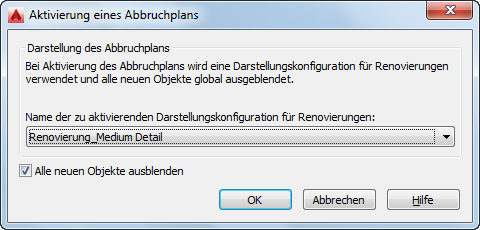

Das Dialogfeld Aktivierung eines Abbruchplans wird angezeigt. Weitere Informationen
Neue Objekte sind standardmäßig deaktiviert. Klicken Sie auf
 (Neue ein/aus), um den Plan mit neuen Objekten anzuzeigen.
