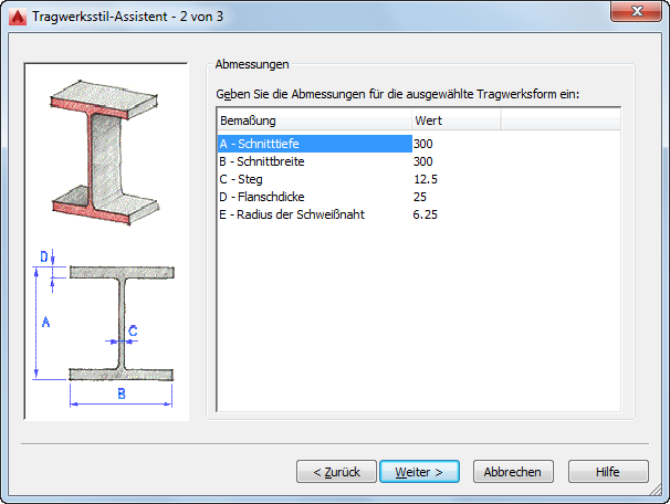

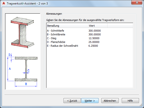

  3. Geben Sie die Bemaßungen für die Form ein, und klicken Sie auf Weiter.
    Eingeben der Tragwerkabmessungen

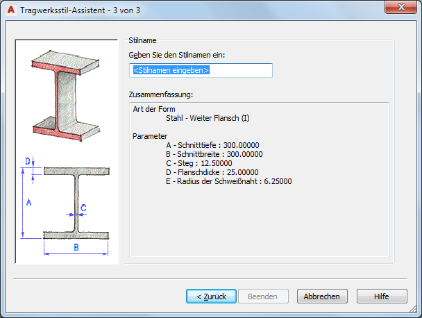

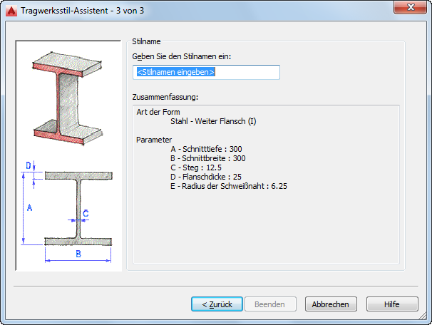

  4. Geben Sie einen Namen für den Tragwerksstil ein, und klicken Sie auf Beenden.
    Eingeben eines Namens für den Tragwerksstil
    Die folgenden Sonderzeichen dürfen dabei nicht verwendet werden:
    • Größer als-/Kleiner als-Zeichen (< >)
    • Schrägstrich und umgekehrter Schrägstrich (/ \)
    • Anführungszeichen (")
    • Doppelpunkt (:)
    • Semikolon (;)
    • Fragezeichen (?)
    • Komma (,)
    • Sternchen (*)
    • Senkrechter Strich (|)
    • Ist-gleich-Zeichen (=)
    • Accent grave (`)
