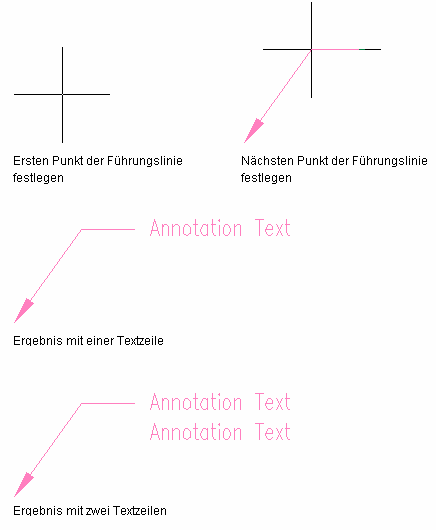

Gehen Sie wie folgt vor, um ein mehrzeiliges Textobjekt mit einer einzelnen auf einen angegebenen Punkt im Zeichnungsbereich gerichteten Führung zu erstellen. Führungen werden genau so gezeichnet wie Polylinien: Sie geben zwei Punkte an, um dazwischen ein gerades Liniensegment einzufügen. Sie können auch, je nach Einstellung der Eigenschaft Punkte beschränken, weitere Punkte angeben, um eine aus mindestens zwei Segmenten bestehende winklige Führungslinie einzufügen.

- Klicken Sie in der Werkzeugpalette Beschriftung auf das Text-Werkzeug (gerade Führung).
Alternativ klicken Sie auf
- Legen Sie den Anfangspunkt für das Änderungssymbol fest. (Dadurch wird festgelegt, wo der Führungslinienpfeil angezeigt werden soll.)
- Geben Sie mindestens einen weiteren Punkt an, um die gewünschte Führungslinie zu erstellen, und drücken Sie dann die EINGABETASTE.
- Drücken Sie die EINGABETASTE, um die vorgegebene Breite für die Beschriftung zu übernehmen, oder legen Sie eine Breite fest, indem Sie entweder einen Wert eingeben oder einen zweiten Punkt angeben.
- Geben Sie die erste Textzeile ein, und drücken Sie die EINGABETASTE, um das Zeilenende anzugeben.
- Drücken Sie erneut die EINGABETASTE, um das Beschriftungsende anzugeben, oder wiederholen Sie Schritt 4 für jede nachfolgende Textzeile.
Zeichnungsbeschriftungstext mit Führungen
Jede Textzeile wird in der Befehlszeile so angezeigt wie Sie sie eingeben. Wenn Sie zweimal nacheinander die EINGABETASTE drücken, wird die fertig gestellte Beschriftung im Zeichnungsbereich angezeigt.
