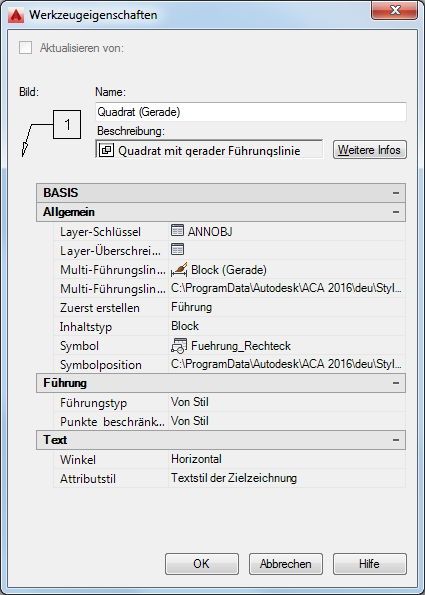

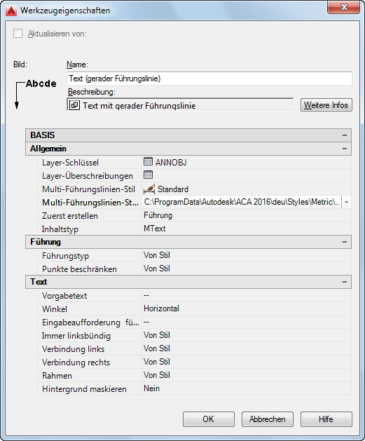

In der folgenden Abbildung sehen Sie die Einstellungen auf dem Arbeitsblatt Werkzeugeigenschaften für die zwei Vorgabeversionen des Beschriftungswerkzeugs: das textbasierte Textwerkzeug (gerade Führung) und das blockbasierte Quadrat-Werkzeug (gerade Führung). Beachten Sie dabei die unterschiedlichen Werte von Inhaltstyp in der Kategorie Allgemein. Wenn es sich beim Inhaltstyp um mehrzeiligen Text (MText) handelt, werden weitere Einstellungen in der Kategorie Text angezeigt. Ebenso werden beim Inhaltstyp Block Einstellungen für Symbol und Symbolposition angezeigt. Die Einstellungen in der Kategorie Führung sind ebenfalls abhängig vom derzeit eingestellten Wert für den Führungstyp.
Eigenschaften des Mehrzeilen-Beschriftungswerkzeugs (Mtext)
Eigenschaften des Blockbeschriftungswerkzeugs
