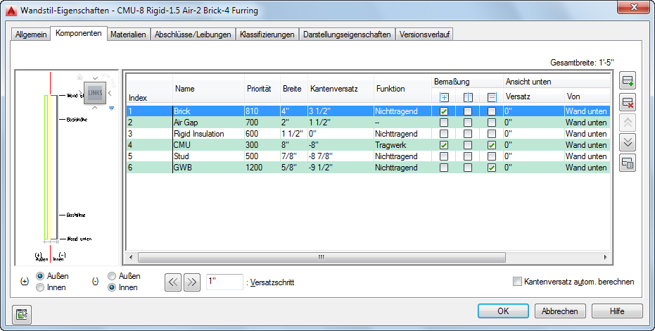

Über die Registerkarte Komponenten im Dialogfeld Wandstile können Sie Wandkomponenten wie von Ihnen festgelegt anzeigen lassen.
Festlegen der Eigenschaften von Wandkomponenten
Verwenden Sie die Funktionen der Registerkarte Komponenten für folgende Aufgaben:

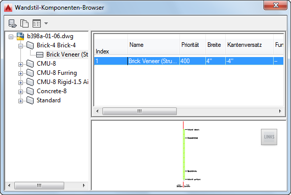

Der Wandstil-Komponenten-Browser ist ein Dienstprogramm, mit dem Sie Wandkomponenten aus Wandstilen in die aktuelle Zeichnung sowie in andere Zeichnungen kopieren und dort anzeigen können. Sie können Komponenten aus diesen Stilen in den aktuellen Wandstil kopieren. Nachdem Sie sie dem Wandstil hinzugefügt haben, können Sie ihre Eigenschaften so ändern, wie dies für den Stil notwendig ist, der zurzeit bearbeitet wird.
Anzeigen von Wandkomponenten aus mehreren Stilen und Zeichnungen
Der Wandstil-Komponenten-Browser weist folgende Merkmale auf:
| Merkmal | Funktion |
| Symbole | Öffnen anderer Zeichnungen, Kopieren von Wandkomponenten sowie Ändern der Anzeigeoptionen für den rechten Fensterausschnitt des Browsers. |
| Baumstruktur im linken Fensterausschnitt des Browsers | Erweitern von Wandstilen, um die Liste der in dem Stil enthaltenen Komponenten anzuzeigen. Wählen Sie einen Wandstil im linken Fensterausschnitt, um die Eigenschaften seiner Komponenten anzuzeigen, und um den Wandstil gleichzeitig im rechten Fensterausschnitt anzuzeigen. Mithilfe des Kontextmenüs können Sie eine einzelne Komponente oder alle Komponenten eines gewählten Stils kopieren. Im Anschluss daran können Sie die Komponente(n) in den Stil kopieren, den Sie derzeit bearbeiten. |
| Rechter Fensterausschnitt des Browsers | Anzeigen der Komponenteneigenschaften eines gewählten Stils und Vorschau des Stils im Viewer-Bereich des Fensterausschnitts. |
