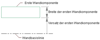

    Hinzufügen der ersten Wandkomponente
  9. Geben Sie den Kantenversatz an, bei dem es sich um den Versatz der Außenkante der Komponente von der Basislinie handelt:
    Was möchten Sie tun… Aktion…
    Grafisches Angeben des Versatzes Wählen Sie die Komponente, wählen Sie bzw. , um die Komponente um einen von Ihnen angegebenen Versatzschritt zu versetzen. Der Viewer zeigt die Position der Wandkomponente, wenn Sie auf die Symbole klicken. Die gewählte Komponente wird grün hervorgehoben.
    Berechnen des Versatzes durch das Programm Wählen Sie Kantenversatz autom. berechnen.
    Angeben eines festen Versatzes Geben Sie einen Wert für Kantenversatz ein.
    Angeben eines variablen Versatzes, der aus von Ihnen angegebenen Werten berechnet wird Wählen Sie die Einstellung für Kantenversatz. Geben Sie eine Formel ein, die definiert, wie der Kantenversatz für diese Komponente berechnet wird.
  10. Um den Abstand von oben oder unten einzustellen, geben Sie einen neuen Wert ein und wählen die Position, ab welcher der Abstand gemessen werden soll: Wand oben, Basishöhe, Basislinie oder Wand unten.
    Anmerkung: Definieren Sie keine Wandkomponenten mit Abständen, die über Wand oben oder unter Wand unten liegen. Wände mit derart definierten Komponenten werden nicht korrekt verschnitten und beim Bearbeiten ihrer Oberkante oder Unterkante möglicherweise nicht korrekt angezeigt. Um Verschneidungs- und Darstellungsproblem zu vermeiden, können Sie Wandkomponenten mit Ansichtsversätzen definieren, die oberhalb von Basishöhe oder unterhalb von Basislinie liegen.

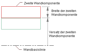

  11. Wiederholen Sie die Schritte 5 bis 10, um dem Wandstil weitere Komponenten hinzuzufügen.
    Hinzufügen der zweiten Wandkomponente
  12. Um die Reihenfolge von Komponenten in dem Wandstil zu ändern, wählen Sie eine Wandkomponente und klicken auf oder auf , um die Komponente an die gewünschte Position relativ zu den anderen Wandkomponenten zu verschieben.
