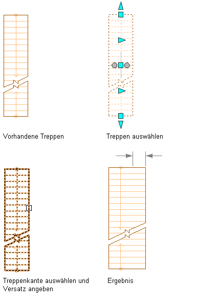

Gehen Sie wie folgt vor, um die Seite eines Treppenlaufs um einen bestimmten Wert zu versetzen.
Anmerkung: Wenn Sie die Breite der Stufe ändern, nachdem Sie eine Seite versetzt haben, gehen diese Änderungen verloren.
- Wählen Sie eine Treppe, und Klicken Sie auf
- Wählen Sie die zu versetzende Treppenkante.
- Geben Sie einen Wert für den Versatz ein, und drücken Sie die EINGABETASTE. Positive Werte verschieben die Kante nach außen, negative Werte nach innen.
Die Auftritte werden entlang der Linie der aktuellen vorderen und hinteren Kanten verlängert.
Versetzen der Kante einer Treppe
Anmerkung: Wenn sich Kanten schneiden, was allerdings nur bei gerundeten Treppen bzw. bei Wendeltreppen vorkommen kann, wird ein Lösungshinweissymbol angezeigt.
