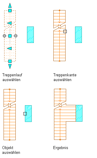

Sie können die Kante einer Treppe auf die meisten AEC-Objekte (z. B. Wände oder Massenelemente, nicht jedoch MV-Blöcke) projizieren.
Projizieren einer Treppenkante auf ein Objekt
Anmerkung: Wird die Kante einer Treppe mit einer inneren Ecke projiziert, ist die Projektionsweise der Außenkante der Treppe auf das gewählte Objekt eindeutig, die der inneren Ecke jedoch nicht. Das Programm versucht daher nicht, die richtige Lösung zu finden, sondern unterlässt die Projektion und zeigt ein Dialogfeld an, mit der Erklärung, dass Kanten von Treppen mit inneren Ecken nur auf Objekte projiziert werden können, die über beide Enden der Treppe hinausgehen.
Die Treppe wird in ihrer ursprünglichen Breite verlängert, wenn das Objekt bzw. die Polylinie zu klein ist, um die Treppe vollständig zu projizieren.
