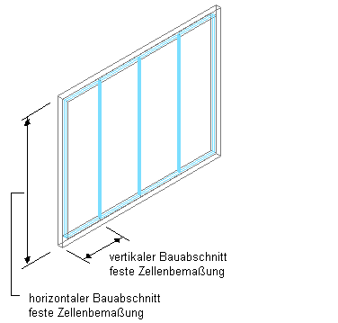

Gehen Sie wie folgt vor, um eine bestimmte Größe für die Zellen in einem Raster zu definieren. In diesem Fall wird die Anzahl der Zellen durch die Länge oder Höhe des Rasters, abhängig von der Rasterunterteilung, festgelegt.
Geben Sie eine feste Zellengröße in einem Raster an, können Sie festlegen, wie die Zellen des Rasters für die überschüssige Fläche angepasst werden. Diese übrig bleibende Fläche entsteht, wenn die Fassadenelementlänge oder -höhe nicht exakt durch die feste Zellengröße geteilt werden kann.

    Wenn Sie eine vertikale Unterteilung definieren, entspricht die Zellengröße der Länge der Zelle von Pfosten zu Pfosten. Wenn Sie eine horizontale Unterteilung definieren, entspricht die Zellengröße der Höhe der Zelle.
