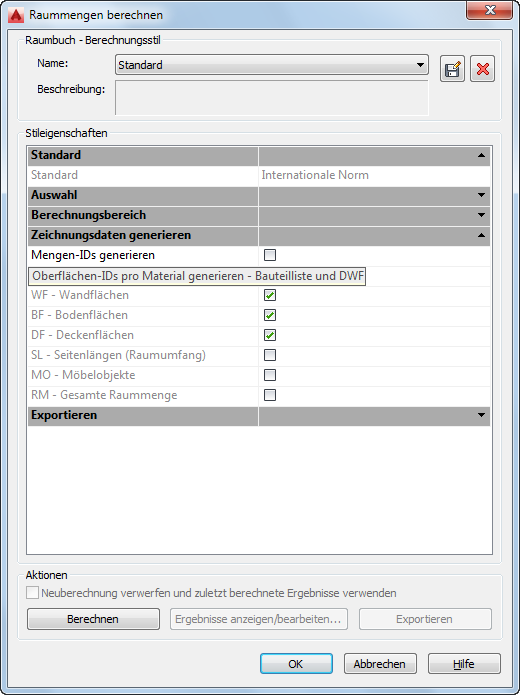

Eine DWF-Datei mit allen Informationen aus der letzten Raummengenberechnung wird erstellt. Sie kann in Autodesk Quantity Takeoff geladen und bearbeitet werden.
- Klicken Sie auf

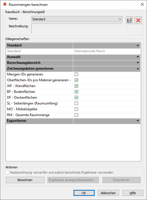

- Wählen Sie im Dialogfeld Raummengen berechnen unter Stileigenschaften in der Liste Zeichnungsdaten generieren die Option Oberflächen-IDs pro Material generieren aus.
Anmerkung: Die Option Oberflächen-IDs pro Material generieren muss aktiviert sein, damit die Raumbuch-Daten in DWF-Dateien für Autodesk Quantity Takeoff importiert werden.
- Wählen Sie die Raummengen aus, und klicken Sie auf Berechnen.
- Klicken Sie auf OK.
