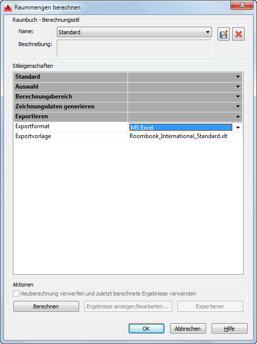

  1. Klicken Sie auf Registerkarte Visionswerkzeuge Gruppe Raumbuch Raummengen berechnen.
  2. Klicken Sie im Dialogfeld Raummengen berechnen unter Stileigenschaften, Liste Exportieren auf MS Excel in der Liste Exportformat.
  3. Wählen Sie eine Exportvorlage aus.
  4. Klicken Sie auf Exportieren.
Stileigenschaften
Exportformat
Gibt das Exportformat an.
Exportvorlage
Gibt die Exportvorlage an.
  • Internationale Norm: Roombook_International_Standard.xlt
  • VOB-Standard (Deutschland): Roombook_VOB_Standard.xlt
Die *.xlt-Vorlagen befinden sich vorgabemäßig im Verzeichnis \Roombook Templates\International oder \VOB des vorgegebenen AutoCAD-Vorlagenpfads.
Exportieren
Startet den Exportvorgang. Für jede Raummengenkategorie im Arbeitsblatt wird eine Registerkarte generiert.
