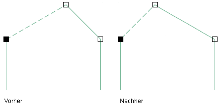

Gehen Sie wie folgt vor, um die für die Ober- oder Unterkante einer Wand festgelegten Bedingungen umzukehren. Eine Umkehrung von Ober- oder Unterkante vertauscht nicht Anfangspunkt und Endpunkt der Wand.
In der folgenden Abbildung wird gezeigt, wie die Oberkante einer Wand umgekehrt wird.
Umkehren einer Wandoberkante

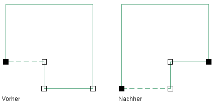

In der folgenden Abbildung wird gezeigt, wie die Unterkante einer Wand umgekehrt wird.
Umkehren der Unterkante einer Wand
