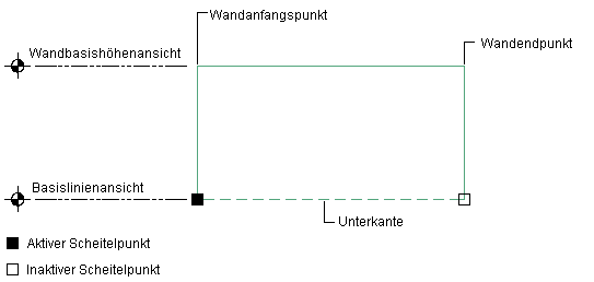

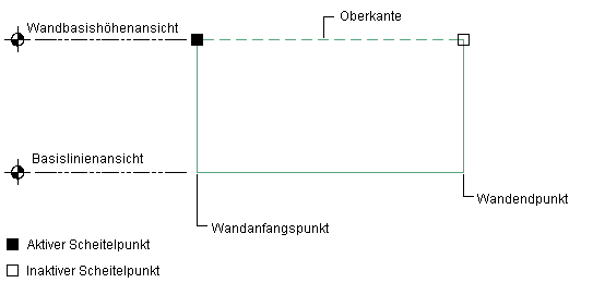

Sie können Ober- und Unterkante einer Wand ändern, um eine nicht-rechteckige Wand zu erstellen.
Ändern einer Wandoberkante
Ändern einer Wandunterkante
