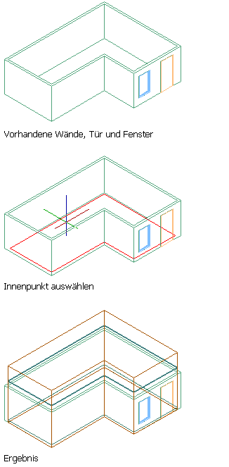

Erzeugen eines extrudierten 3D-Raums aus Wänden
Als Sonderfall können Sie einen assoziativen 2D- oder extrudierten 3D-Raum aus dem Umriss eines Objekts in einer Zeichnung erzeugen. Dabei wird der Objektumriss als Umgrenzung des neuen Raums verwendet. Wenn Sie beispielsweise Räume aus Wandumrissen erzeugen, werden die Umrisse der Wände zur Raumerzeugung verwendet.
Wände (links) und aus Wandumrissen erzeugter Raum (rechts)
