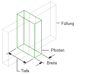

So definieren Sie Pfosten für eine Tür-Fenster-Kombination durch Festlegen von Breite und Tiefe
Gehen Sie wie folgt vor, um Pfosten durch Festlegen ihrer Breite und Tiefe zu definieren.
Da Tür-Fenster-Kombinationen mehrere verschachtelte Raster mit unterschiedlichen Pfosten aufweisen können, bietet es sich an, eine bestimmte Benennungskonvention für Rasterpfosten zu verwenden, die die eigentliche Rasterposition oder den Zweck innerhalb der Tür-Fenster-Kombination angibt. Beispielsweise gibt die Bezeichnung E3-SW1-Fensterpfosten einen Fensterpfosten für das Raster auf der dritten Ebene des ersten Stockwerks an.
Angeben der Pfostenbreite und -tiefe für Tür-Fenster-Kombinationen
Tipp: Um Pfosten für rahmenlose Verglasung zu entfernen, erstellen Sie eine Definition, bei der sowohl die Breite als auch die Tiefe auf Null eingestellt ist. Weisen Sie dann diese Definition den Pfosten zu, die Sie entfernen möchten.

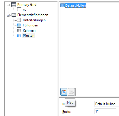

  1. Klicken Sie auf Registerkarte VerwaltenGruppe Stil und DarstellungStil-Manager.
  2. Erweitern Sie Architekturobjekte Tür-Fenster-Kombinationsstile.
    Anmerkung: Alternativ wählen Sie eine Tür-Fenster-Kombination in der Zeichnung aus und klicken auf Registerkarte Tür-Fenster-Kombination Gruppe Allgemein Dropdown Stil bearbeiten Tür-Fenster-Kombinationsstile.
  3. Wählen Sie einen Stil für die Tür-Fenster-Kombination aus.
  4. Klicken Sie auf die Registerkarte Gestaltung.
  5. Wählen Sie im linken Fensterausschnitt unter Elementdefinitionen die Option Pfosten.
  6. Klicken Sie auf , um eine neue Pfostendefinition zu erstellen.
  7. Geben Sie einen beschreibenden Namen für die Pfostendefinition ein.
  8. Geben Sie Breite und Höhe für die Pfostendefinition an.
  9. Legen Sie die benötigten Versätze fest:
  10. Klicken Sie auf OK.
Nachdem Sie eine Pfostendefinition erstellt haben, können Sie die Definition beliebigen Pfosten in Tür-Fenster-Kombinationen zuweisen.
