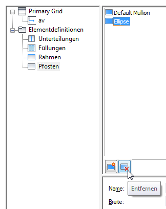

  5. Wählen Sie im linken Fensterausschnitt unter Elementdefinitionen die Option Pfosten.
  6. Wählen Sie die nicht benötigte Pfostendefinition aus der Liste aus, und klicken Sie auf (Pfosten entfernen).
