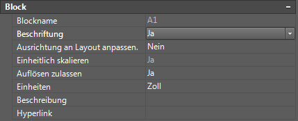

  3. Klicken Sie auf Registerkarte Einfügen Gruppe Block Block bearbeiten .
  4. Wählen Sie im Dialogfeld Blockdefinition bearbeiten den ersten zu bearbeitenden Block, und klicken Sie auf OK.
  5. Wählen Sie auf der Eigenschaftenpalette unter Block für Beschriftung Ja.
  6. Klicken Sie in der kontextabhängigen Multifunktionsleisten-Registerkarte Block-Editor auf Blockeditor schließen, und speichern Sie die Änderungen.
