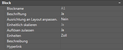

  5. Wählen Sie auf der Eigenschaftenpalette unter Block für Beschriftung Ja.
  6. Klicken Sie im Werkzeugkasten Block-Editor auf Blockeditor schließen, und speichern Sie die Änderungen.
  7. Alle Blöcke mit dem ausgewählten Blockstil sind nun Beschriftungsobjekte.
