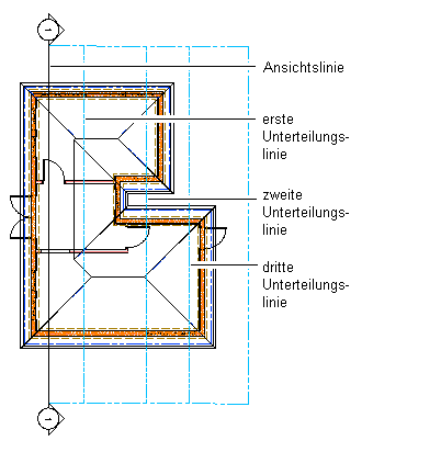

Gehen Sie wie folgt vor, um Unterteilungen zu definieren, die beim Generieren von Schnitten erstellt werden. Dabei wird jede Unterteilung als Abstand zur Schnittebene der Schnittlinie angegeben.
Schnittlinie mit grafischen Unterteilungen
Da Sie die Linienstärke und andere Darstellungseigenschaften der Unterteilungen einstellen können, haben Sie die Möglichkeit, den Schnitten unterschiedliche Tiefen hinzuzufügen.
Außerdem können Sie die Darstellungseigenschaften einer Unterteilung mit denen eines Materials kombinieren.
