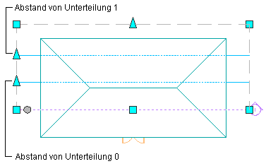

Gehen Sie wie folgt vor, um den Abstand einer Unterteilung von der Schnittlinie zu ändern. Sie können den gewünschten Abstand durch Ziehen des Griffs einstellen, oder Sie können den gewünschten Wert für den Abstand eingeben.
Anzeigen von Schnittunterteilungsgriffen
- Wählen Sie die zu ändernde Schnittlinie.
- Wählen Sie den Griff für den Abstand der Unterteilung, die Sie ändern möchten.
- Verschieben Sie den Griff, bis der gewünschte Wert für den Abstand angezeigt wird, und klicken Sie darauf, oder geben Sie einen Wert ein.
- Klicken Sie mit der rechten Maustaste, und wählen Sie Auswahl aufheben, um die Griffe zu deaktivieren.
