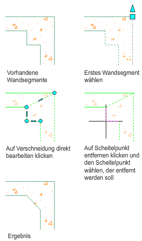

In dem folgenden Beispiel wird ein Scheitelpunkt in einer Fundamentwandecke entfernt, um eine gefaste Bedingung zu erstellen.
