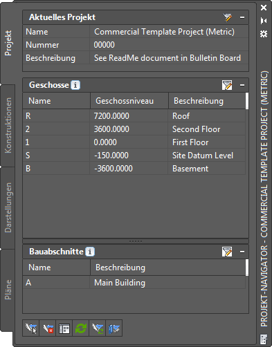

Geschosse und Bauabschnitte
Das Vorlagenprojekt für Geschäftsgebäude enthält fünf einfache Geschosse, damit Sie mit der Arbeit beginnen können.
Wenn Sie das Projekt lateral in Bauabschnitte unterteilen, sollten Sie diese sofort konfigurieren.
