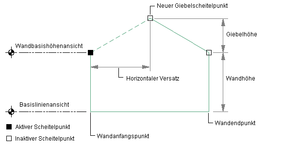

Gehen Sie wie folgt vor, um der Oberkante einer Wand einen Giebel hinzuzufügen. Sie können einen Giebel auch in der Eigenschaftenpalette über das Arbeitsblatt für die Ober- und Unterkante hinzufügen.
Es wird eine temporäre Datei erstellt, in der Sie die Geometrie der Oberkante bearbeiten können.
Wenn Giebel hinzufügen nicht verfügbar ist, wurde die Oberkante zuvor bearbeitet.
Ändern einer Wandoberkante durch Hinzufügen eines Giebels
Ein dritter Scheitelpunkt wird in der Mitte zwischen den beiden Endpunkten der Oberkante in einer Höhe von acht Fuß hinzugefügt.
