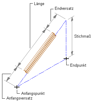

Optional können Sie den Träger von seinem Anfangs- oder Endpunkt versetzen.
Versetzen eines Trägers

  5. Erweitern Sie die Ansicht von Abmessungen.
  6. Legen Sie die Versätze fest:
    Was möchten Sie tun… Aktion…
    Versetzen des Trägers auf seiner extrudierten Achse am Anfangspunkt des Trägers Geben Sie einen Wert für den Anfangsversatz ein. Ein positiver Wert verkürzt den Träger auf seiner Achse, wohingegen ein negativer den Träger verlängert.
    Versetzen des Trägers auf seiner extrudierten Achse am Endpunkt des Trägers Geben Sie einen Wert für den Endversatz ein. Ein positiver Wert verlängert den Träger auf seiner Achse, wohingegen ein negativer den Träger verkürzt.

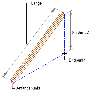

  9. Geben Sie den Stich an, der die vertikale Länge zwischen Anfangs- und Endpunkt des Trägers darstellt:
    Festlegen des Trägerstiches, bevor Sie ihn zeichnen Wählen Sie Nein für Stichmaß am Bildschirm festlegen. Wählen Sie für Methode entweder Winkel, Abstand oder Höhe. Wenn Sie Winkel wählen, geben Sie einen Wert für Abstand entlang dem ersten Tragwerk ein (gemessen vom Verbindungspunkt zweier Tragwerke aus zum Punkt auf dem ersten Tragwerk, an dem der Träger beginnen soll) und einen Winkel vom ersten Tragwerk. Wenn Sie Abstand wählen, geben Sie für Abstand entlang dem ersten Tragwerk sowie Abstand entlang dem zweiten Tragwerk Werte ein. Wenn Sie Höhe wählen, geben Sie einen Wert für das Stichmaß ein.
    Festlegen des Trägerstiches durch Angeben eines 3D-Endpunkts für das Trägerende Wählen Sie Ja für Strichmaß am Bildschirm festlegen.

  10. Legen Sie im Zeichnungsbereich den Anfangspunkt für den Träger fest.
  11. Geben Sie einen Endpunkt für den Träger an:
    • Wenn Sie in Schritt 9 einen Wert für Stichmaß eingegeben haben, entspricht der Endpunkt des Trägers der X- und Y-Koordinate des gewählten Endpunkts. Die Z-Koordinate entspricht der Z-Koordinate des Anfangspunkts plus dem Wert des Stiches.
    • Wenn Sie in Schritt 9 Stichmaß am Bildschirm festlegen gewählt haben, ist der Trägerendpunkt der 3D-Punkt, den Sie gewählt haben.
