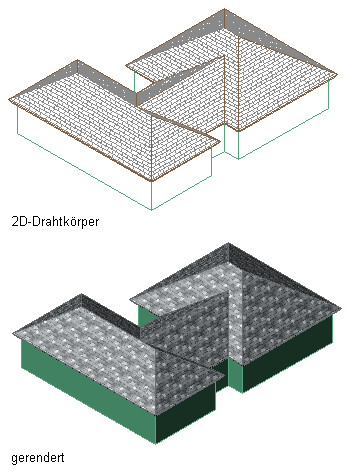

Sie können einem Dach Materialien zuweisen. Materialien werden in den Drahtmodell- und Arbeitsschattierungsansichten oder durch Rendern angezeigt. Materialien haben bei physikalischen Komponenten, z. B. Dächern oder Dachelementen, besondere Einstellungen.
Anzeigen von Dächern in 2D-Drahtmodellen und gerenderten Ansichten
AutoCAD Architecture stellt eine Vielzahl vordefinierter Materialien für allgemeine Gestaltungszwecke zur Verfügung. Diese Materialien enthalten Einstellungen für Dachkomponenten. Sie können diese vordefinierten Materialien entweder unverändert verwenden oder sie Ihren Entwürfen entsprechend anpassen. Sie können auch Ihre eigenen Materialien erstellen. Den in der Software bereitgestellten Objektstilen wurden bereits entsprechende Materialien zugewiesen.
