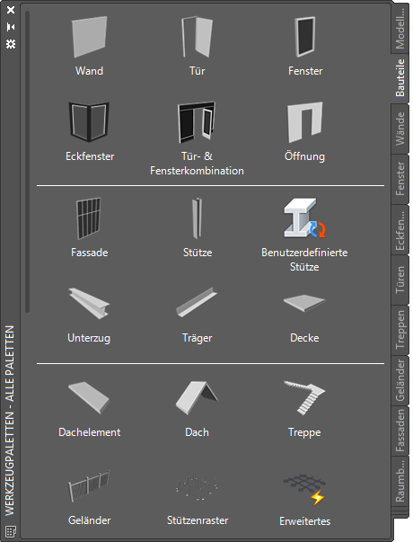

Mit den in AutoCAD Architecture verfügbaren Werkzeugen können Dächer durch Auswahl eines Dachwerkzeugs mit einem bestimmten Dachstil und anderen voreingestellten Eigenschaften schnell und einfach platziert werden. Sie können die Standardeinstellungen des Werkzeugs verwenden oder die nicht vom Stil gesteuerten Eigenschaften beliebig ändern. Dabei können Sie einfach oder doppelt geneigte Dächer oder Giebeldächer erstellen. Sie können mit Dachwerkzeugen auch Dächer erstellen, indem Sie Werkzeugeigenschaften auf bestehende Polylinien oder Wände anwenden.
Werkzeugpalette mit Dachwerkzeug
Die Standard-Werkzeugpaletten im Arbeitsbereich enthalten Beispiele für Dachwerkzeuge, die Sie nutzen und, falls erforderlich, anpassen können. Außerdem enthalten die folgenden zusammen mit der Software bereitgestellten Kataloge einige Dachwerkzeuge, die Sie Ihren Werkzeugpaletten hinzufügen können:
Vom CAD-Manager oder anderen Benutzern erstellte Werkzeugpaletten können ebenfalls Dachwerkzeuge mit Eigenschaften enthalten, die für Ihre Projekte oder Anforderungen konzipiert sind.
