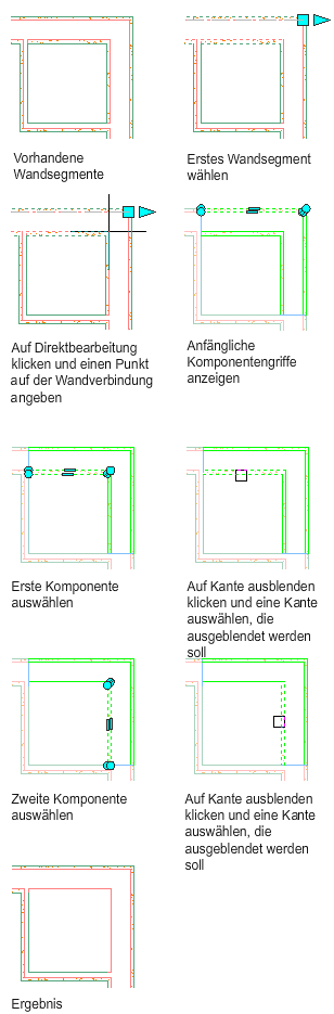

Gehen Sie wie folgt vor, um eine Wandverschneidung durch Ausblenden einer Wandkomponentenkante zu ändern. Dies ist hilfreich, wenn die Komponentenkanten an einem Schnittpunkt falsch angezeigt werden.
. Scheitelpunkt- und Kantengriffe für die erste Wandkomponente basierend auf dem Wandstilindex werden angezeigt.
Sie können jeweils nur die Kante einer einzigen Komponente ausblenden. Drücken Sie ESC, um die Komponentenauswahl aufzuheben.

In dem folgenden Beispiel werden Wandplatten-Komponentenkanten ausgeblendet, um eine innere Eckbedingung zu erstellen.
