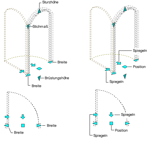

Sie können die folgenden Griffe zum Bearbeiten von Türen verwenden:
Griff | Beschreibung |
Ermöglicht das Ändern der Türbreite. Anmerkung: Der Griff ist anfänglich so eingestellt, dass er die Größe auf einen der Standardwerte beschränkt, die für den zugehörigen Türstil definiert sind.
Die STRG-Taste dient zum Umschalten zwischen Standardbemaßung und benutzerspezifischer Größeneinstellung. Eine Reihe von Teilstrichen zeigt die Standardgrößen für die gewählte Abmessung an. Beim Verschieben des Griffs wechselt er jeweils zum nächsten Teilstrich und zeigt die Bemaßung bei dieser Markierung an. An Größe und Farbe der Teilstriche ist zu erkennen, ob die Festlegung eines Standardwerts für die Abmessung eine Standardtürgröße ergibt. Ist z. B. die Türhöhe auf einen anderen als den vorgegebenen Wert gesetzt, führt die Wahl eines Standardwerts für die Türbreite dennoch nicht zu einer Standardgröße. Lange graue Teilstriche bedeuten, dass eine Standardgröße möglich ist. Kurze rote Teilstriche zeigen an, dass eine andere Abmessung bereits auf einen nicht standardmäßigen Wert gesetzt ist. |
Ermöglicht das Ändern der Türhöhe. |
Ermöglicht das Verschieben einer Tür innerhalb einer Wand. |
Ermöglicht das Umkehren der Anschlagsrichtung der Tür. |
Ermöglicht das Ändern der Aufschlagsrichtung der Tür. |
Stichmaß Stichmaß gilt für die Türformen Spitzenfünfeck, Bogen und Gotisch. |
