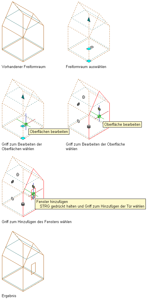

- Wählen Sie den Raum aus, dem Sie eine Oberflächenöffnung hinzufügen möchten, und klicken Sie auf den Oberflächenbearbeitungsgriff.
- Klicken Sie auf den Oberflächengriff für die Oberfläche, zu der Sie eine Öffnung hinzufügen möchten.
- Klicken Sie auf den Griff zum Hinzufügen von Fenstern auf der aktivierten Oberfläche.
Hinzufügen einer Fensteröffnung zu einer Freiformraum-Oberfläche
Halten Sie beim Klicken auf den Griff zum Hinzufügen von Fenstern die STRG-Taste gedrückt, um eine Tür hinzuzufügen. Beachten Sie, dass Türen an der Unterkante der ausgewählten Oberfläche positioniert werden.
Anmerkung: Werden die Öffnungen nach Beenden des Oberflächenbearbeitungsmodus nicht angezeigt, wurde die Darstellungskomponente Oberflächenkomponenten im Raumstil oder in den Anzeigeeigenschaften des Raumobjekts nicht aktiviert.
