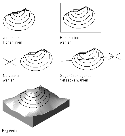

  1. Wählen Sie auf der Massenwerkzeugpalette das Umhüllungs-Werkzeug.
    Alternativ klicken Sie auf Registerkarte StartGruppe ErstellenDropdown QuaderUmhüllung.
  2. Wählen Sie die Polylinien oder AEC-Polygone aus, die die Höhenlinien darstellen, und drücken Sie die EINGABETASTE.
  3. Bestimmen Sie, ob die verwendeten Höhenlinien nach dem Erstellen des Umhüllungs-Massenelements gelöscht werden sollen, und drücken Sie die EINGABETASTE.
  4. Bestimmen Sie, welcher Netztyp erstellt werden soll.
    Was möchten Sie tun… Aktion…
    Erstellen einer Oberfläche mit einer benutzerdefinierten Netzdichte und Massenelementgröße Geben Sie für Regelmäßiges Netz erstellen [Ja/Nein] j (Ja) ein.
    Erstellen einer Oberfläche basierend auf den eingegebenen Höhenlinienkurven und -punkten (Delaunay-Triangulation) Geben Sie für Regelmäßiges Netz erstellen [Ja/Nein] n (Nein) ein.
  5. Gehen Sie wie folgt vor, wenn Sie ein regelmäßiges Netz erstellen:
    • Legen Sie den ersten Eckpunkt des Netzes fest.
    • Legen Sie den gegenüber liegenden Eckpunkt des Netzes fest.
    • Legen Sie die Netzeinteilung in der X-Richtung fest.
    • Legen Sie die Netzeinteilung in der Y-Richtung fest.
    • Geben Sie die Basisdicke des zu erstellenden Massenelements ein.
  6. Geben Sie an, ob das Netz rechteckig sein soll, wenn Sie ein unregelmäßiges Netz erstellen.
    Erstellen eines rechteckigen Netzes Geben Sie für Rechteckiges Netz erstellen [Ja/Nein] j (Ja) ein.
    Erstellen eines nicht rechteckigen Netzes Geben Sie für Rechteckiges Netz erstellen [Ja/Nein] n (Nein) ein.
  7. Gehen Sie wie folgt vor, wenn Sie ein unregelmäßiges rechteckiges Netz erstellen:
    Anmerkung: Wenn der gewählte Netzbereich über die gewählten Höhenlinien hinausgeht, wird die Topographie des zu erstellenden Massenelements entsprechend der eingegebenen Werte extrapoliert.
  8. Wenn Sie ein unregelmäßiges rechteckiges Netz erstellen, geben Sie die Basisdicke des zu erstellenden Massenelements ein, und drücken Sie die EINGABETASTE.
