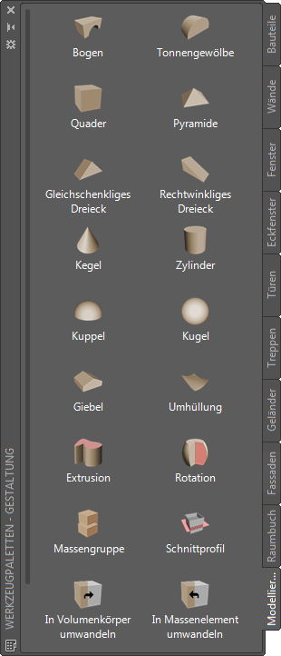

Werkzeugpalette mit Massenwerkzeugen
Die vorgegebenen Werkzeugpaletten im Arbeitsbereich enthalten Massenwerkzeuge, die Sie nutzen und nach Bedarf anpassen können. Außerdem enthalten die folgenden, zusammen mit der Software bereitgestellten Kataloge einige Massenwerkzeuge, die Sie Ihren Werkzeugpaletten hinzufügen können:
