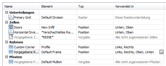

  5. Wählen Sie im linken Fensterausschnitt ein Raster.
  6. Wählen Sie eine Rahmenzuweisung.
    Position ist die einzige Option, mit der Sie die Rahmenkanten angeben können.
  7. Klicken Sie auf die Spalte Verwendet in und dann auf .
  8. Wählen Sie die Kanten, die diese Zuweisung verwenden sollen: Links, Rechts, Oben oder Unten, und klicken Sie auf OK.

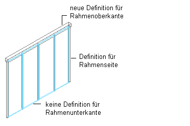

    Angeben von unterschiedlichen Rahmendefinitionen für Tür-Fenster-Kombinationen
    Anmerkung: Weisen Sie derselben Rahmenkante nicht mehrere Definitionen zu, da die zuletzt der Kante zugewiesene Definition verwendet wird.
