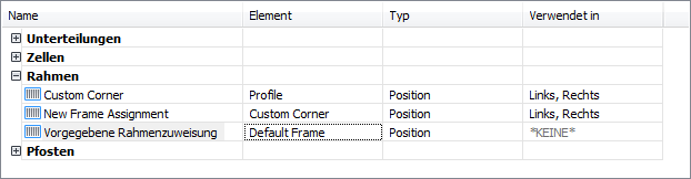

  5. Wählen Sie im linken Fensterausschnitt das Raster, in dem Sie eine neue Rahmenzuweisung erstellen möchten.
  6. Klicken Sie auf (Neue Rahmenzuweisung).
    Eine neue Rahmenzuweisung wird in der Liste der Rahmenzuweisungen angezeigt.
  7. Klicken Sie mit der rechten Maustaste auf den Vorgabenamen, klicken Sie auf Umbenennen, und geben Sie einen beschreibenden Namen für die Zuweisung ein.
  8. Wählen Sie unter Element eine Rahmendefinition.
  9. Geben Sie die Seiten des Rahmens an, die diese Rahmenzuweisung verwenden sollen.
