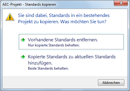

- Wählen Sie die gewünschten Einstellungen zum Kopieren.
Was möchten Sie tun… |
Aktion… |
Überschreiben der bestehenden Projektstandards mit den kopierten Projektstandards |
Wählen Sie Vorhandene Einstellungen entfernen. |
Hinzufügen der Projektstandards aus dem ausgewählten Projekt zu bestehenden Projektstandards |
Wählen Sie Kopierte an vorhandene Einstellungen anhängen. Bestehende Einstellungen, die mit den kopierten Einstellungen unvereinbar sind, werden durch diese ersetzt.
- Klicken Sie zweimal auf OK.
