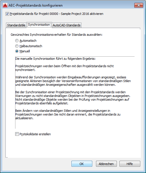

Gehen Sie wie folgt vor, um die Synchronisationsoptionen für die AEC-Standards eines Projekts zu definieren.
Anmerkung: Die von Ihnen definierten Synchronisationseinstellungen betreffen nur die Synchronisation von AEC-Standardstilen und -anzeigeeinstellungen in Projekten. Sie haben keine Auswirkung auf die Synchronisation von AutoCAD-Standards in Projekten. Die Einstellungen in diesem Dialogfeld steuern nur, wie Projektzeichnungen mit den Projektstandardszeichnungen synchronisiert werden sollen. Sie gelten nicht für die Synchronisation von Projektstandardszeichnungen untereinander.
- Klicken Sie auf
Öffnen
Projekt. Anmerkung: Um auf die Standardskonfiguration des aktuellen Projekts zuzugreifen,
Klicken Sie auf
- Wählen Sie das Projekt aus, für das Sie Standards konfigurieren möchten, klicken Sie mit der rechten Maustaste, und wählen Sie Projekteigenschaften.
- Erweitern Sie die Ansicht von Erweitert, und klicken Sie auf Projektstandards
- Klicken Sie auf die Registerkarte Synchronisation.
- Wählen Sie die Synchronisationsmethode für das Projekt.
- Wenn eine Protokolldatei für den Synchronisationsvorgang erstellt werden soll, aktivieren Sie Protokolldatei erstellen.
Wenn die Protokolldatei erstellt wird, können Sie festlegen, ob der Bericht im XML- oder im HTML-Format ausgegeben werden soll. Die Protokolldatei enthält Informationen zu den synchronisierten Zeichnungen, den verwendeten Standardszeichnungen und den Änderungen, die während der Synchronisation an Standardstilen und -anzeigeeinstellungen vorgenommen wurden.
- Klicken Sie auf OK oder auf die Registerkarte AutoCAD-Standards.
