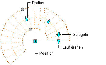

| (Radius) | Ermöglicht das Ändern des Radius einer Wendeltreppe. |
| (Lauf drehen) | Ermöglicht das Drehen des Laufs einer Wendeltreppe. |

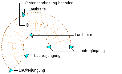

| (Laufverjüngung) | Ermöglicht das Ändern der Laufverjüngung einer Wendeltreppe. |

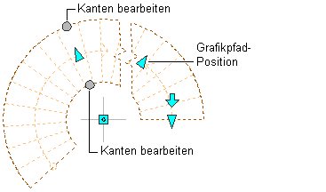

| (Kante) | Ermöglicht das Ändern der Laufbreite einer Wendeltreppe durch Hinzufügen einer Kante. |
| (Kante) | Ermöglicht das Ändern der Laufbreite einer Wendeltreppe durch Verschieben einer Kante. |
| (Umkehren) | Ermöglicht das Umkehren einer Wendeltreppe. |
| (Grafikpfad-Position) | Ermöglicht das Ändern der Grafikpfad-Position einer Wendeltreppe. |
Bearbeiten der Bemaßungen von Wendeltreppen
Griffe Wendeltreppe Laufverjüngung und Laufbreite, Kantenbearbeitung beenden
Ändern der Position einer Wendeltreppe
Griffe Wendeltreppenradius, Spiegeln, Lauf drehen und Position
Griffe Wendeltreppe Grafikpfad-Position und Kanten bearbeiten

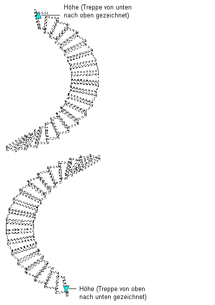

Ändern der Höhe einer Wendeltreppe
Höhengriffe bei Wendeltreppen
