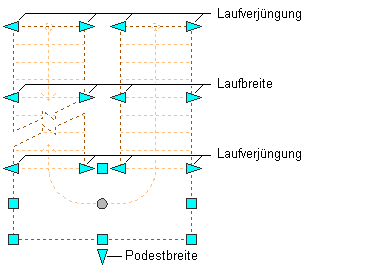

Bearbeiten der Bemaßungen von U-förmigen Treppen
Griffe U-förmige Treppe Laufverjüngung, Laufbreite, Podestbreite

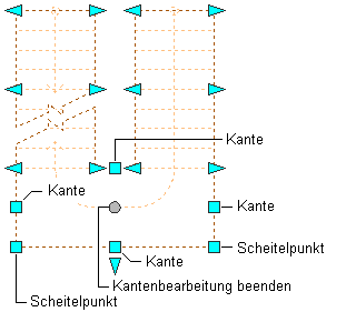

Griffe U-förmige Treppe Podestkante und -scheitel, Kantenverarbeitung beenden

Ändern der Podestform bei U-förmigen Treppen

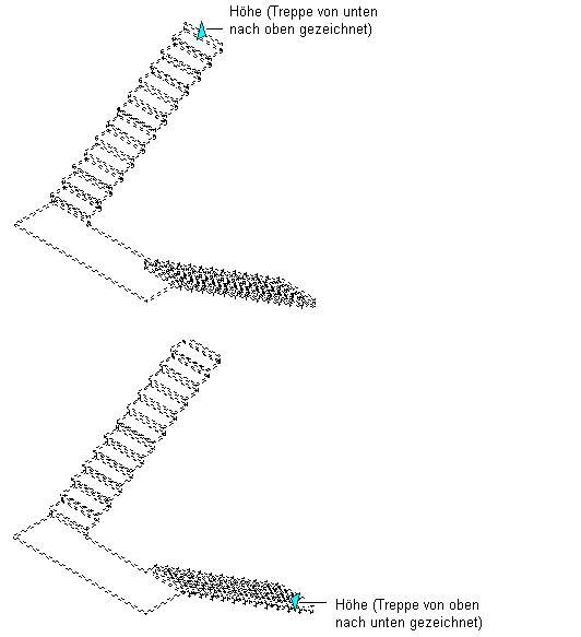

Ändern der Höhe einer U-förmigen Treppe
Höhengriff bei U-förmigen Treppen
