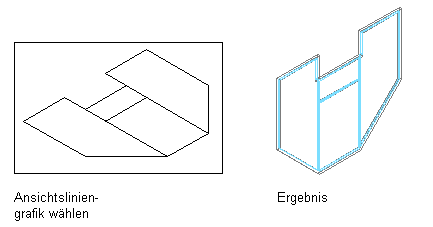

- Wählen Sie eine der Rasterlinien als Basislinie für die Fassade aus, oder drücken Sie die EINGABETASTE, um die Linie entlang der X-Achse als Basislinie zu verwenden.
Konvertieren einer Liniengrafik in Fassadenelemente mithilfe der Vorgabe-Basislinienoption
Tipp: Wenn Sie die Liniengrafik in der XY-Ebene (in der Draufsicht) erstellen und die vorgegebene Basislinie akzeptieren, wird das daraus entstehende Fassadenelement in Z -Richtung dargestellt.

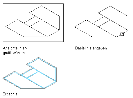

Konvertieren einer Liniengrafik in Fassaden mithilfe der angegebenen Basislinienoption
- Um die Linien zu löschen, geben Sie j (Ja) ein. Um die Linien nach der Erstellung des Fassadenelements zu behalten, geben Sie n (Nein) ein.
