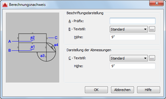

- Klicken Sie auf
Berechnungsnachweis.
- Definieren Sie unter Beschriftungsdarstellung die Präfixeinstellungen:
Was möchten Sie tun… |
Aktion… |
Anzeigen eines Präfix für die Nummern der Raumunterteilungen |
Geben Sie ein Präfix ein. |
Ändern des Textstils für die Nummern der Raumunterteilungen |
Wählen Sie entweder in der Liste einen Textstil, oder klicken Sie auf Durchsuchen, und erstellen Sie einen neuen Textstil. |
Ändern der Höhe für die Nummern der Raumunterteilungen |
Geben Sie einen Wert für die Höhe ein. |
- Definieren Sie unter Darstellung der Abmessungen die Kantenmaßeinstellungen:
Aktion… |
Ändern des Stils des Kantenmaßes |
Ändern der Höhe der Kantenmaße |
- Klicken Sie auf OK.
