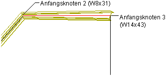

So erstellen Sie den zweiten Sparren des starren Rahmens
Gehen Sie wie folgt vor, um den zweiten Sparren des Starrrahmens zu erstellen, indem Sie dem dritten Segment des Tragwerks eine unterschiedliche Anfangs- und Endform zuweisen.
Erstellen des zweiten Sparrens des starren Rahmens
  1. Klicken Sie auf Hinzufügen, um dem Tragwerk eine dritte Komponente hinzuzufügen.
  2. Wählen Sie Unbenannt unter Komponente, und geben Sie Sparren 2 ein.
  3. Wählen Sie unter Anfangsform in der Liste Name den Eintrag W8X31.
  4. Wählen Sie unter Relativ zu die Option Start.
  5. Geben Sie 2 für den Knoten ein.
  6. Blättern Sie zum Ende des Dialogfelds Gestaltung, um die Endformparameter für Sparren 2 anzuzeigen.
  7. Wählen Sie unter Endform in der Liste Name den Eintrag W14X43.
  8. Wählen Sie unter Relativ zu die Option Start.
  9. Geben Sie 3 für den Knoten ein.
