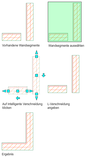

Bei der Verwendung der intelligenten Verschneidung für L-Verschneidungen gelten die folgenden Regeln:
- L-Verschneidung kann gleichzeitig bei zwei nicht kollinearen Wandsegmenten verwendet werden.
- Die Wandsegmente können beliebig weit voneinander entfernt liegen, solange sie über eine mögliche Verschneidung verfügen.
- Bei einer nicht ordnungsgemäßen Verschneidungsbedingung wird ein Hinweis mit Lösungsmöglichkeiten angezeigt.
- Wandsegmente werden verschnitten, wenn die jeweiligen Wandausrichtungslinien ordnungsgemäß miteinander geschnitten werden.
- Wandsegmente, die sich nicht schneiden, werden gedehnt, um eine ordnungsgemäße Eckbedingung mit den sich schneidenden Wandausrichtungslinien zu bilden.
- Wandsegmente, die sich schneiden, werden gestutzt, um eine ordnungsgemäße Eckbedingung mit den sich schneidenden Wandausrichtungslinien zu bilden.
-  Wählen Sie die Wandsegmente, die in der Wandverschneidung enthalten sein sollen.
- Klicken Sie auf
- Drücken Sie die EINGABETASTE für eine L-Verschneidung.

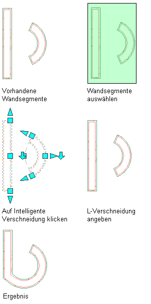

Die L-Verschneidung funktioniert auf die gleiche Art für gebogene Wandsegmente.
