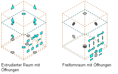

- Wird ein extrudierter 3D-Raum in einen 3D-Freiformraum umgewandelt, werden alle Öffnungen mit derselben Position, Form und Fläche beibehalten. Die Öffnungsgriffe werden in Griffe einer extrudierten 3D-Raumflächen-Öffnung umgewandelt.

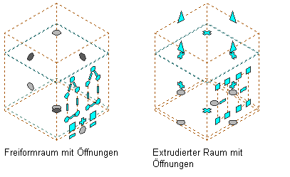

Anzeigen der Oberflächenöffnungen von extrudierten Räumen und Freiformräumen
- Wird ein 3D-Freiformraum in einen extrudierten 3D-Raum umgewandelt, werden die Öffnungen auf den horizontalen Dach- oder Bodenoberflächen auf dem Dach bzw. Boden des extrudierten 3D-Raums beibehalten. Die Öffnungen auf den Oberflächen, die das Basisprofil schneiden, werden auf den jeweiligen Kantenoberflächen beibehalten. Alle anderen Öffnungen gehen verloren. Die beibehaltenen Öffnungen ändern sich zu Rechtecken, und die Fläche der Öffnung bleibt gleich.
Anzeigen der Oberflächenöffnungen von Freiformräumen und extrudierten Räumen
