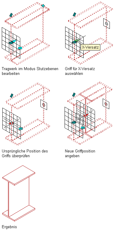

Versetzen einer Stutzebene in X-Richtung

    Versetzen der Stutzebene in X-Richtung entlang der extrudierten Achse des Tragwerks Geben Sie einen X-Wert für den Versatz ein.

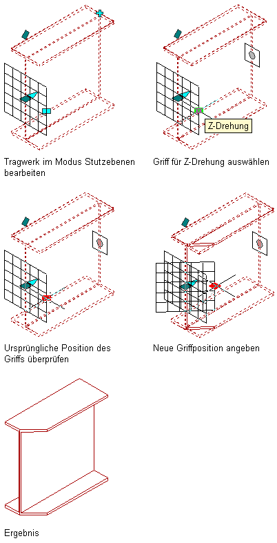

    Drehen der Stutzebene um die Y- oder Z-Achse Geben Sie Y- und Z-Werte für die Drehung ein.
