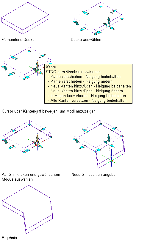

Mit den Kantengriffen können Sie die Größe, Form und Neigung einer ausgewählten Decke bzw. eines ausgewählten Dachelements ändern, indem Sie jeweils eine Kante verschieben. Wenn Sie den Cursor auf einen Kantengriff verschieben, zeigt eine QuickInfo-Nachricht die verfügbaren Bearbeitungsmodi an. Die einzelnen Modi werden im Anschluss an die folgende Vorgehensweise beschrieben. Nachdem Sie auf den Kantengriff geklickt haben, können Sie durch Drücken der STRG-Taste zwischen den Modi wechseln.
Gehen Sie wie folgt vor, um einen Kantengriffmodus auszuwählen und die Kante einer Decke oder eines Dachelements zu bearbeiten:
  1. Wählen Sie die zu bearbeitende Decke oder das zu bearbeitende Dachelement aus.
    Kantengriffe werden angezeigt.
  2. Ziehen Sie den Cursor auf den Kantengriff der zu bearbeitenden Kante.
    Die Liste der verfügbaren Bearbeitungsmodi wird eingeblendet. (Die Modi für gerade und gebogene Kanten weichen voneinander ab. Detailliertere Beschreibungen finden Sie im Folgenden.)

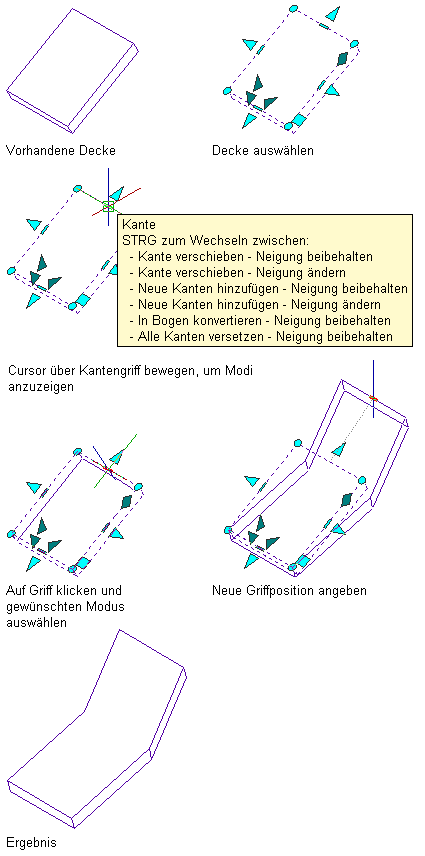

  3. Klicken Sie auf den Kantengriff, und verschieben Sie den Cursor in die Richtung, in die Sie die Kante verschieben möchten. Wenn Sie den Vorgabebearbeitungsmodus verwenden möchten, fahren Sie mit dem nächsten Schritt fort. Anderenfalls können Sie mit der STRG-Taste zwischen den Bearbeitungsmodi wechseln und den gewünschten Modus auswählen.
  4. Geben Sie entweder Werte ein, um einen Abstand oder eine Position festzulegen, oder verschieben Sie den Cursor, bis die Vorschau in der gewünschten Position ist. Klicken Sie anschließend auf die Maustaste, um die Bearbeitung abzuschließen und die Auswahl des Griffs aufzuheben.
  5. Drücken Sie ESC oder klicken Sie mit der rechten Maustaste, und wählen Sie Auswahl aufheben, um die Griffe zu deaktivieren.

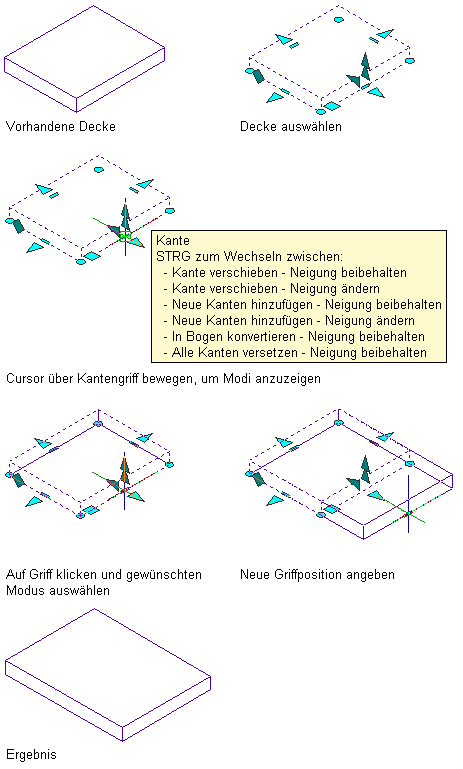

    Kante verschieben - Neigung beibehalten
    Wenn Sie die Kante verschieben, werden angrenzende Kanten entsprechend gestreckt bzw. gekürzt, ohne dass die Neigung geändert wird. Dies ist der vorgegebene Modus für gerade Kanten.

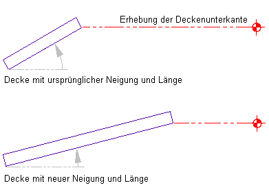

    Kante verschieben - Neigung ändern
    Wenn Sie die Kante verschieben, werden angrenzende Kanten gestreckt bzw. gekürzt, wie das Verschieben es erfordert. Außerdem wird die Neigung angepasst, sodass die Ansicht der zu verschiebenden Kante beibehalten wird.
    Seitenansicht

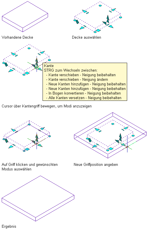

    Neue Kanten hinzufügen - Neigung beibehalten
    Wenn Sie die Kante nach außen verschieben, werden nicht die angrenzenden Kanten gestreckt, sondern neue Kanten werden hinzugefügt. Jede dieser neuen Kanten hat ihre eigenen Kanten- und Kantenüberhanggriffe. Die Neigung wird nicht geändert.
    Neue Kanten hinzufügen - Neigung ändern
    Wenn Sie die Kante nach außen verschieben, werden nicht die angrenzenden Kanten gestreckt, sondern neue Kanten werden hinzugefügt. Jede dieser neuen Kanten hat ihre eigenen Kanten- und Kantenüberhanggriffe. Die Neigung wird angepasst, sodass die Ansicht der zu verschiebenden Kante beibehalten wird.

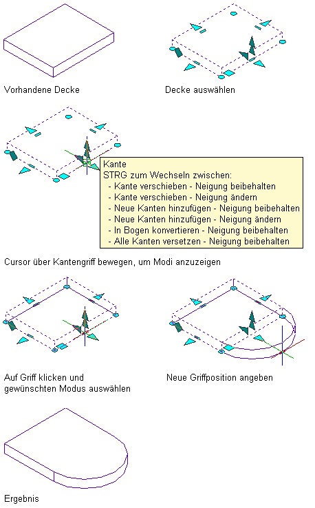

    In Bogen konvertieren - Neigung beibehalten
    Wandelt die Kante in einen Bogen um, den Sie auf der aktuellen Ebene nach innen oder außen verschieben können, um Richtung und Krümmungsradius des Bogens festzulegen. Angrenzende Kanten sind davon nicht betroffen.

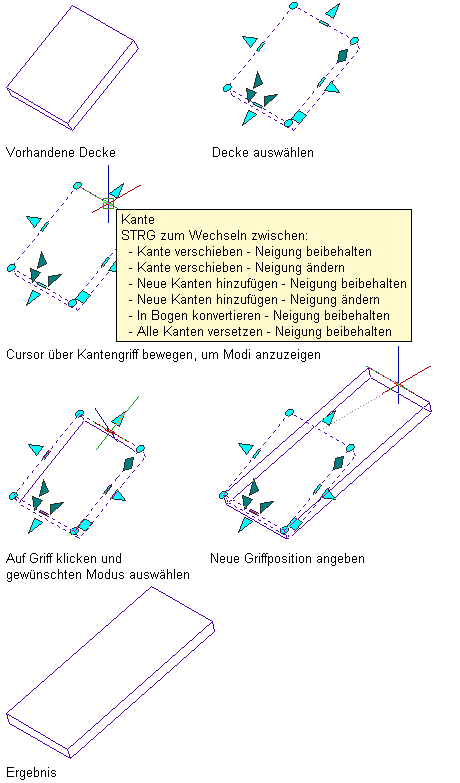

    Alle Kanten versetzen - Neigung beibehalten
    Alle äußeren Umfangskanten werden auf der aktuellen Ebene die gleiche Entfernung nach innen oder außen verschoben, wie Sie den ausgewählten Kantengriff verschieben. Der Krümmungsradius wird beibehalten. Wurden der Decke oder dem Dachelement Aussparungen hinzugefügt, wirkt sich dies nicht auf ihre Kanten aus.
