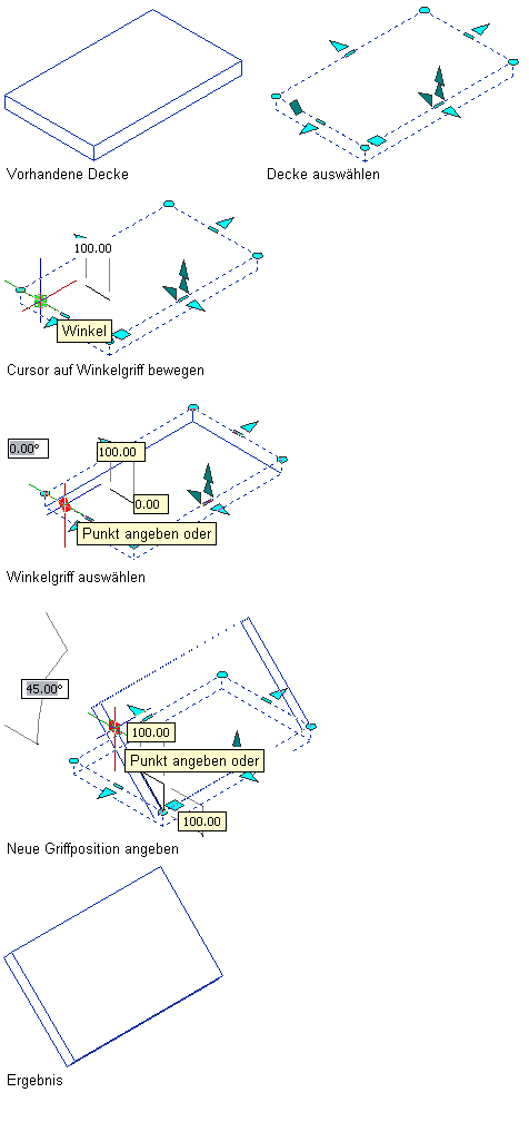

  1. Wählen Sie die Decke.
  2. Wählen Sie den Griff für den Winkel. Ist die dynamische Eingabe aktiviert, werden die Werte für Neigung, Stichmaß und Länge im Zeichnungsbereich angezeigt.

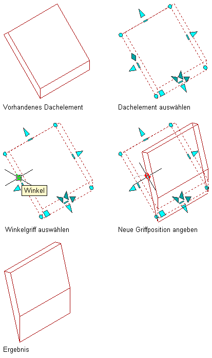

    Anmerkung: Der Griff für den Winkel ist nur verfügbar, wenn die Decke oder das Dachelement in einer isometrischen 3D-Ansicht angezeigt wird.
    Bearbeiten der Deckenneigung mithilfe des Griffs für den Winkel
    Bearbeiten der Dachelementneigung mithilfe des Griffs für den Winkel
  3. Anpassen der Neigung:

    Manuelles Anpassen der Neigung Geben Sie einen Wert ein, oder verschieben Sie den Griff, bis der gewünschte Winkel angezeigt wird, und klicken Sie darauf.
    Anpassen der Neigung durch Ändern des Stichmaßes der Decke Drücken Sie die TABULATORTASTE, bis der Stichwert markiert wird, und geben Sie dann entweder einen Wert ein, oder verschieben Sie den Griff, bis der gewünschte Wert angezeigt wird. Drücken Sie dann die Maustaste.
  4. Klicken Sie einmal darauf.
