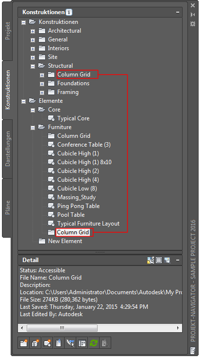

Nachdem Sie eine Konstruktion erstellt haben, stellen Sie unter Umständen fest, dass es sich eigentlich um ein mehrfach benötigtes Element handelt.  So haben Sie beispielsweise ein Stützenraster gezeichnet und möchten dieses nun auch in einem anderen Geschoss verwenden.  In diesem Fall können Sie die Konstruktion problemlos in ein Element konvertieren und dieses anschließend in mehreren Konstruktionen referenzieren.

- Klicken Sie im Schnellzugriff-Werkzeugkasten auf Projekt-Navigator
- Suchen Sie auf der Registerkarte Konstruktionen die Konstruktion, die Sie in ein Element konvertieren möchten, und ziehen Sie sie in die Elementkategorie oder -unterkategorie.
Anmerkung: Wenn Sie später das Element in eine Konstruktion zurückkonvertieren möchten, ziehen Sie das Element in die Konstruktionskategorie.
